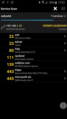

IP je dobra, telnet sa napoji, ale ja tam nemam FTP. Mam tam len nasledovne, co m i ukazuje apka Fing.

Příspěvekod VTronik » 15 lis 2015, 20:17
Nemáš tam FTP, protože není v boxu spuštěné. Proto se ani na FTP nepřipojíš. Já image s kernelem 3.9.2 již nějakou dobu nepoužívám, takže si nechci z hlavy vymýšlet, kde to nastavení přesně je. Ale je tam určitě.

Johne... Proč ho pleteš. Nasdílení adresáře v síti přeci neřeší žádným způsobem problém, proč se nepřipojí z PC na box přes FTP protokol. Problém je podle mne celkem určitě v tom, že v boxu mu služba FTP neběží!!! Proto se ani žádný klient (PC) nemůže na tuto službu přihlásit.
Pokud použije DCC, tak uvidí, že mu jede telnet, ale také uvidí, že FTP má nefunkční (červená signálka, protože se nepřipojí).
