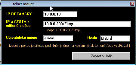

nechcete nekdo vyzkouset tendle ten muj mini programek ?. Dneska co sem videl todle trapeni , tak sem to vyrobil.
Je to opravdu jen nejjednodussi co jde.
provedete kroky potrebne v Dreamsky a pak tento programek. ( odpada vlastne jen rucni pouziti telneteu , ale schova si to nastaveni , takze priste uz jen par kliků)

Bylo by to super pokud by to fungovalo.marst píše:Tak a ted kdyz ses tak pekne vydusil :)

Re: Dreamsky NXP256 Problém Samba sdílení
A proč by to fungovat nemělo?
funguje to jak ma, chybu hledejte jinde... nerad bych se nekoho dotknul, ale za absenci zakladnich znalosti o sitich autor ani program vazne nemuze. Jste si jisti, ze tu cestu zadavate spravne?
