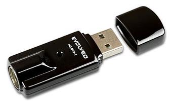

Usb tuner taky funguje :) HD DVB-T USB tuner EVOLVEO Mars
