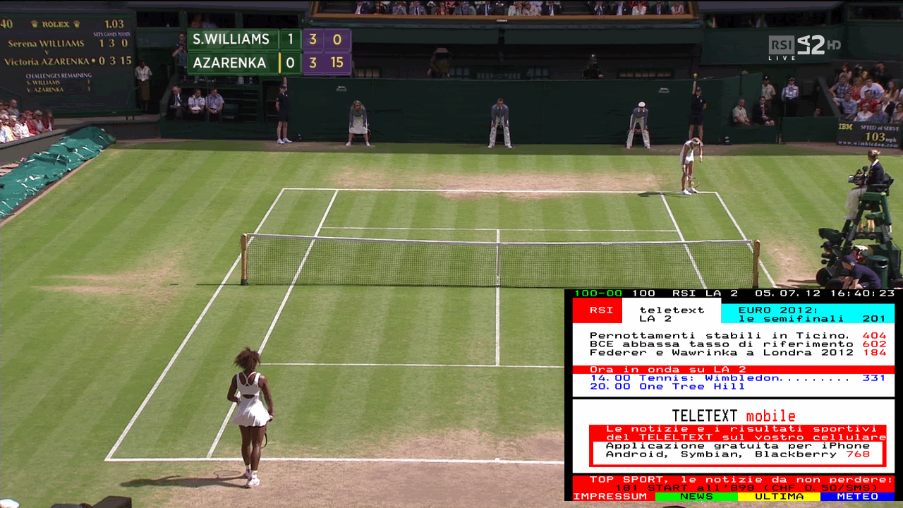

baranček píše:Akurát tu nie je spomenutý nevyladený teletext,ktorý má problémy češtinou a slovenčinou.
Pre TXT si treba vybrat font s nasou abecedou , nemcov nezaujima zvysok Europy.
Tak dnes som už pokročil TXT-menu-region treba zmeniť. TXT funkčný a vyskúšaný Markíza a jej satelity,ČT,Prima a jej satelity.STV stále nefunkčný stačí rolovať stránkami a zamrzne.Obnova jedine reštartom zadným vypínačom
a este dalsia varianta :D

EnoSat píše:Pre TXT si treba vybrat font s nasou abecedou , nemcov nezaujima zvysok Europy.
Takychto tvojich variant si tam naseriem milion.
