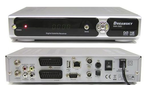

Úplne najlepšie riešenie je použiť na update / aj zálohu / USB kľúč. Komunikácia je rýchla a bezpečná a čo je najlepšie - je intuitívna a preto ju zatiaľ do podrobna opisovať nebudem. Základná a preložená časť sa venuje komunikácii cez RS-232
1.Ako nahrať s/w s PC?
1) Na prepojenie použi krížený kábel s zapojením 5-5,2-3,3-2
2) Vypnutý prijímač z el. siete prepoj týmto káblom s PC
3) Zapoj prijímač do el. siete uveď ho do Stand By režimu
4) Rozklikaj ikonku Upgrade / utilitka na Upgrade je pri každom fw/
5) Nastav Com port podľa toho , ktorý máš v PC káblom pripojený (ak používaš redukciu USB-RS232 klikni na túto možnosť )
6) Klikni na Open a nájdi vo svojom PC extrahovaný fw, ktorý má označenie rom
7) Klikni na štart
8) Počkaj na prenos. Po ukončení bude na displayi nápis " End"
