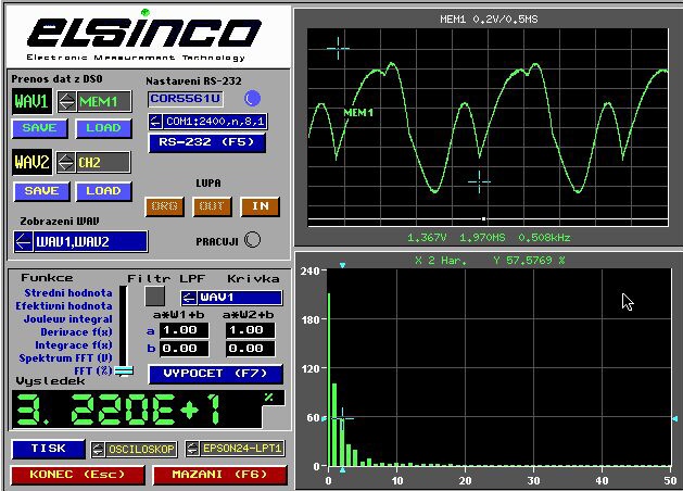

Tak mi to nedalo a změřil jsem zkreslení audio výstupů. Je to hrůza. Toto se objeví když je regulace hlasitosti na čísle vyšším než 8. Zkreslení druhou harmonickou je 57%. Týká se to scartu a cinchů, na optice i HDMI je to v pořádku. Při nižší hlasitosti je sinusovka čistá, ale jen do úrovně 100 mV a to je dost málo, musí být zesilovač "vyhulen" skoro naplno. Tak jsem se pustil do hledání příčiny a s údivem jsem zjistil, že zkreslení vychází přímo z DAC převodníku. Je použit obvod WM8521HC od firmy Wolfson. Úrovně na všech pinech jsou v pořádku, jsou tedy jen dvě možnosti. Buďto je obvod vadný, což se mi moc nezdá a nebo je příčina na digitální straně (software?). Zkuste to někdo potvrdit. A nenechte se zmást tím, že to neslyšíte. Je až s podivem jak vysoké procento lidí takové zkreslení neslyší, s tím jsem se ve své praxi setkal již mnohokrát.

Ale toto skreslenie musi pocut kazdy ,aspon podla mna. mozno na tv to nieje tak pocut- ja pouzivam len receiver. na elite je audio v poriadku -aj na cinch . skusal som vcul.

Hmmm, je to zajímavé, myslel jsem že Elite má stejný hardware kromě disku a wifi. Potřeboval bych někoho s Premiem aby to taky změřil, abych věděl jestli je to problém jen mého kusu nebo všech. Kdyby to byly výstupní zesilovače, tak bych věřil, že to může být poškozeno třeba statikou při zapojování. Ty jsou ale v pořádku, zkreslení vychází z DAC převodníku. To se mi zdá nepravděpodobné, dělají to oba kanály. Musel jsem zesilovač zapojit do cinchů na TV do které vedu signál po HDMI. To je v pořádku, ale při poslouchání muziky musí být zapnutá TV. Kupovat zesilovač s optickým vstupem se mi kvůli tomu nechce.
